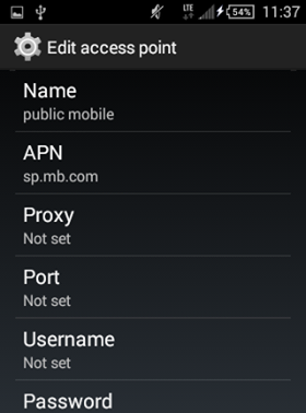

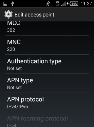

26133374_2021946581153563_236908448_n.png26135104_2021946617820226_1317688251_n.png26175848_2021946537820234_2103289730_n.png26176479_2021946564486898_280963293_n.png26177387_2021946454486909_621803284_n.png
@wjorenr
Can you post a screenshot of your complete APN settings?
